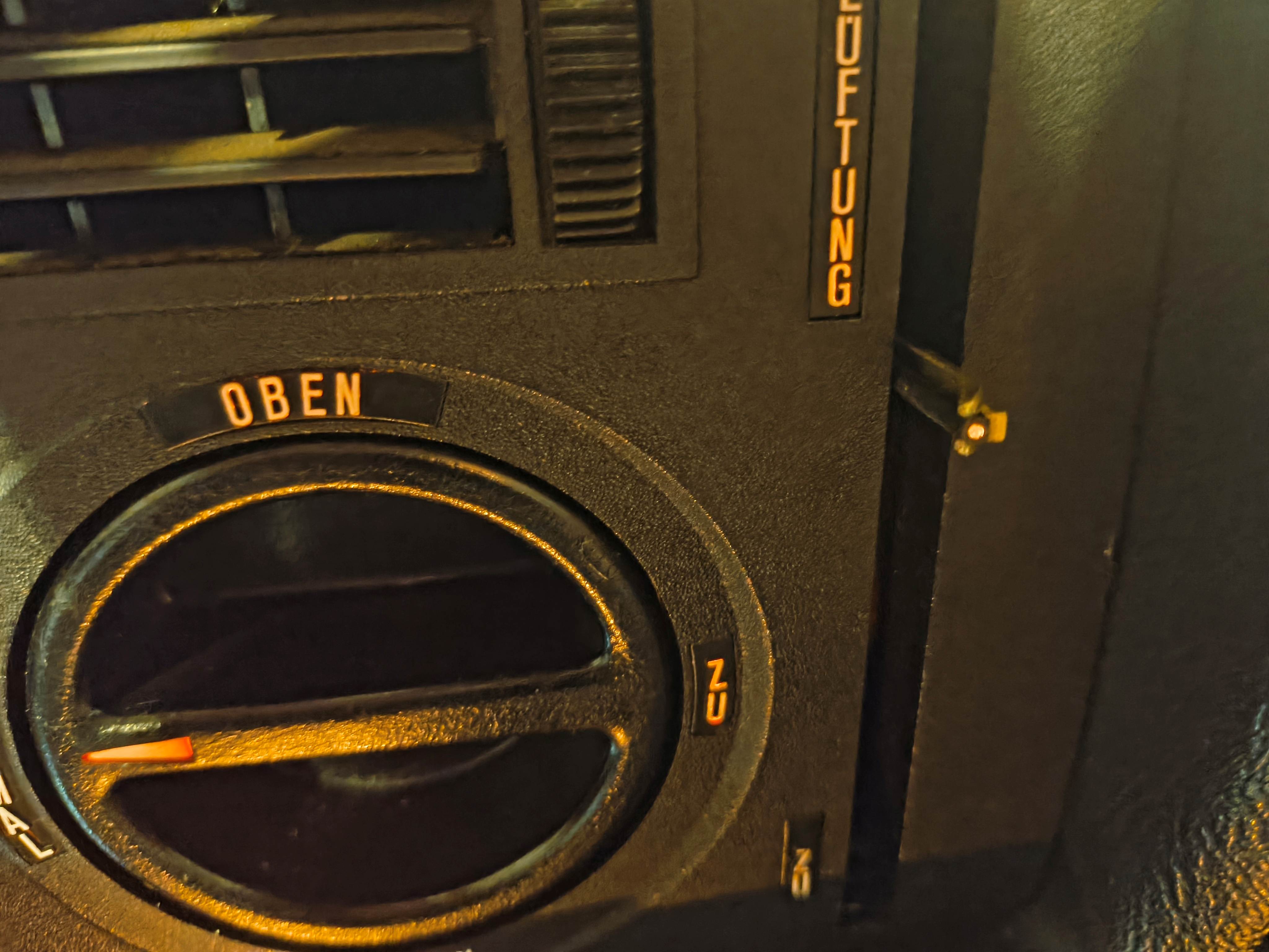

Het vervangen van de twee schuiven was om zacht uit te drukken een ramp. Wel gelukt, en omdat de glasvezel draden op deze schuiven aanwezig zijn ook weer een lampje in de schuifknoppen.

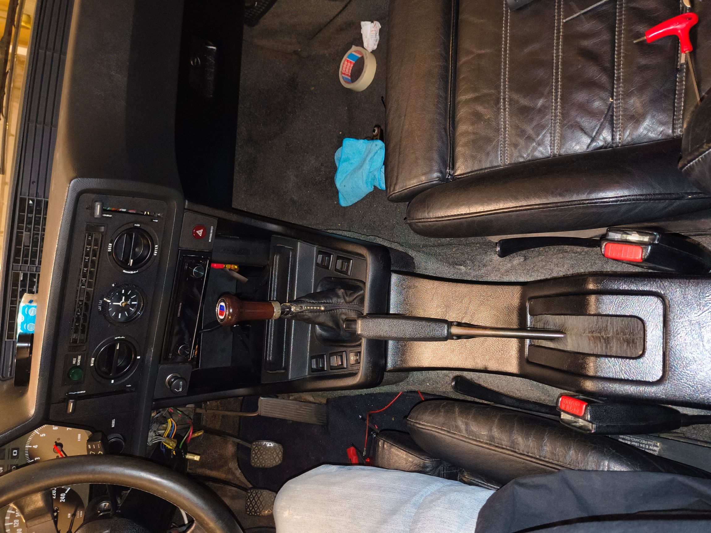

daarna begonnen met het zwart maken van de grijze dashboard delen en de middenconsole. , alles eerst met silicone ontvetter 600 schoongemaakt. daarna met korrel 400 geschuurd en opnieuw met ontvetter gereinigd. vier dunne lagen vinyl coating aangebracht.
De verf hecht goed , en het paneel krijgt dezelfde tint als de deurpanelen. Ik blijf ondertussen zoeken naar een netter exemplaar, voor een redelijke prijs. Middenconsole , handschoenvak en handremconsole op dezelfde manier gedaan.

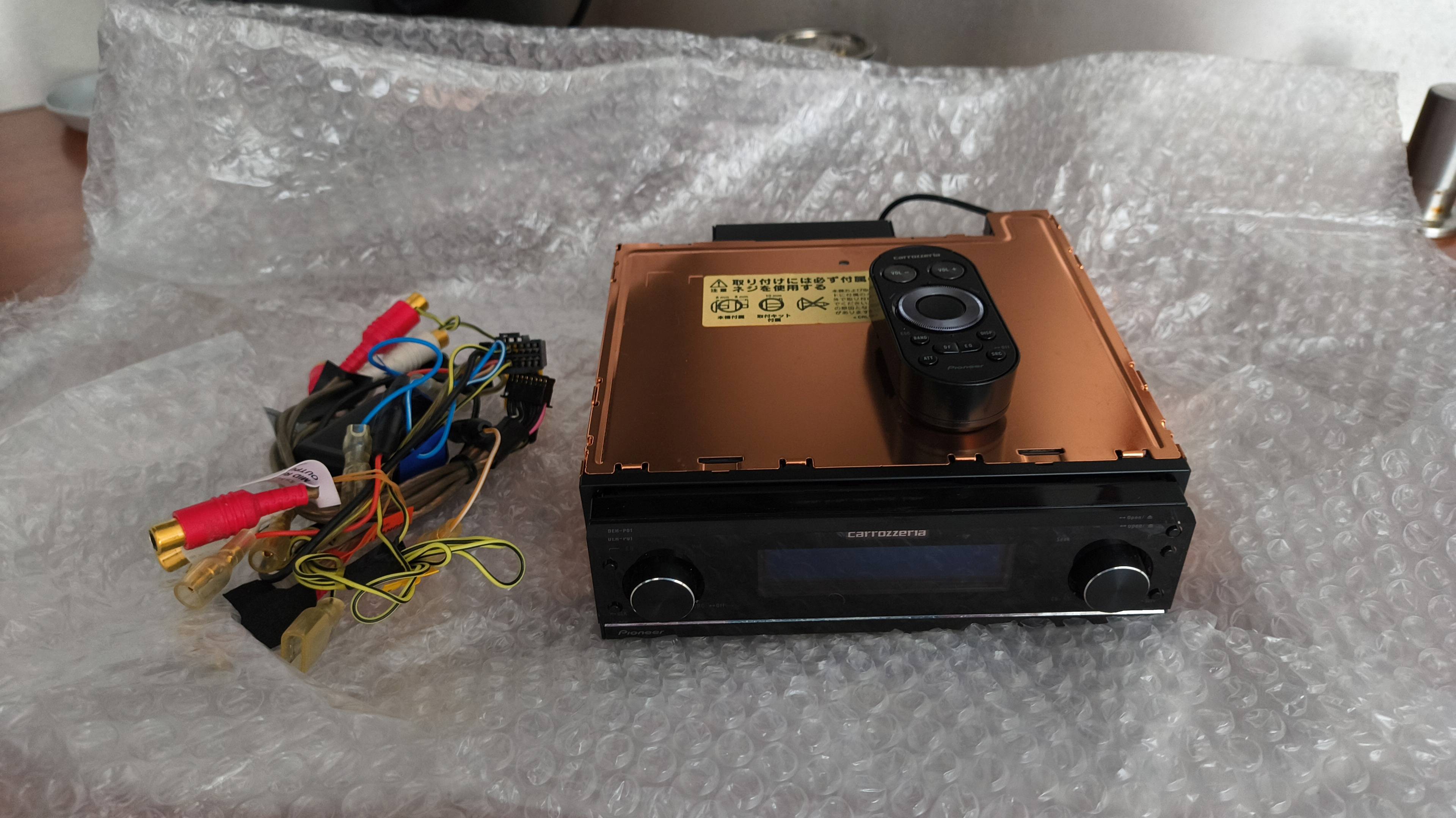

Ondertussen kwam mijn pakketje uit japan binnen, met de Radio.

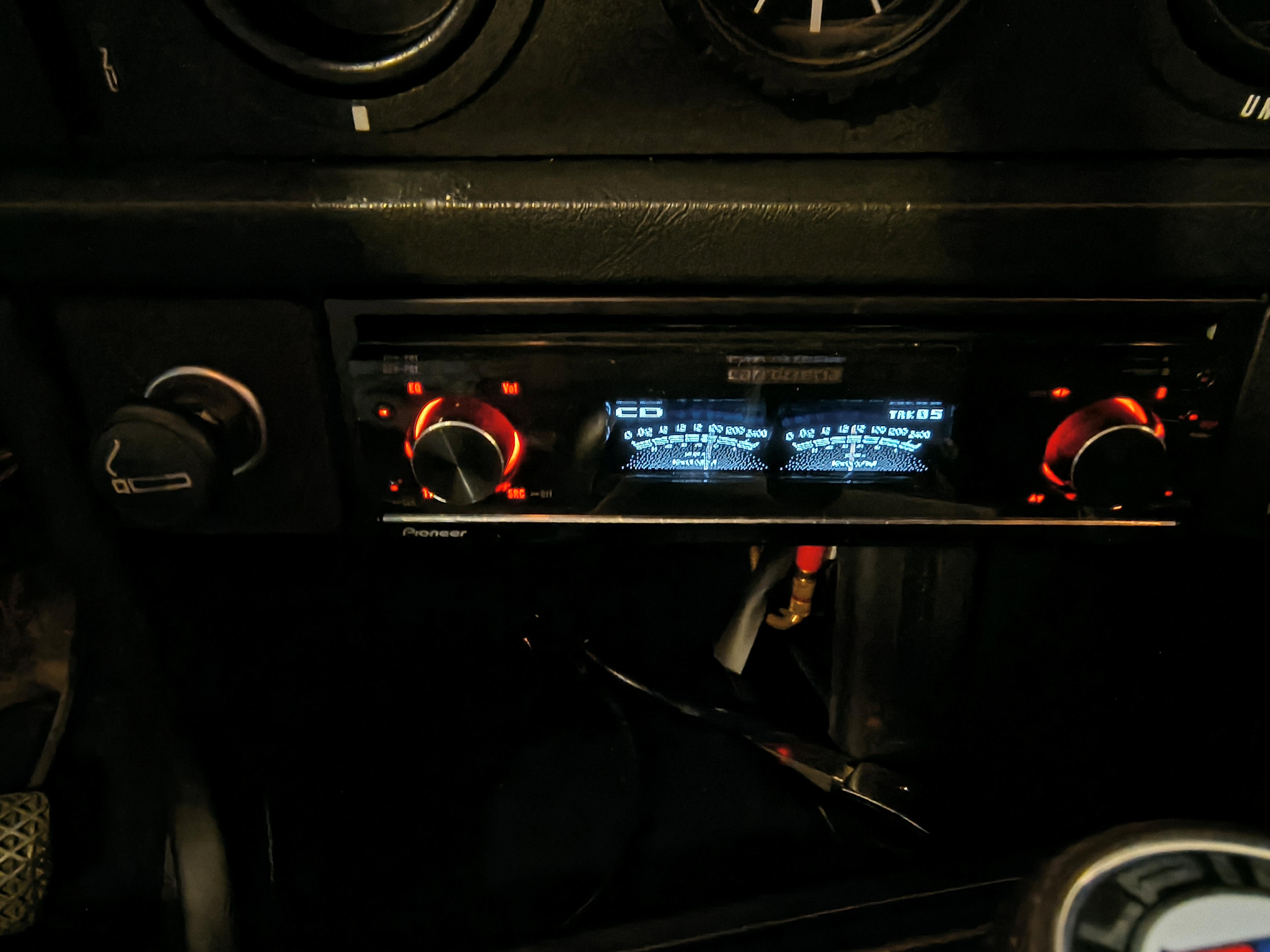

De radio vind ik netjes passen, en heeft in de menus een custom illumiation RGB instelling zodat de verlichting in de oranje BMW kleur kan worden gezet.

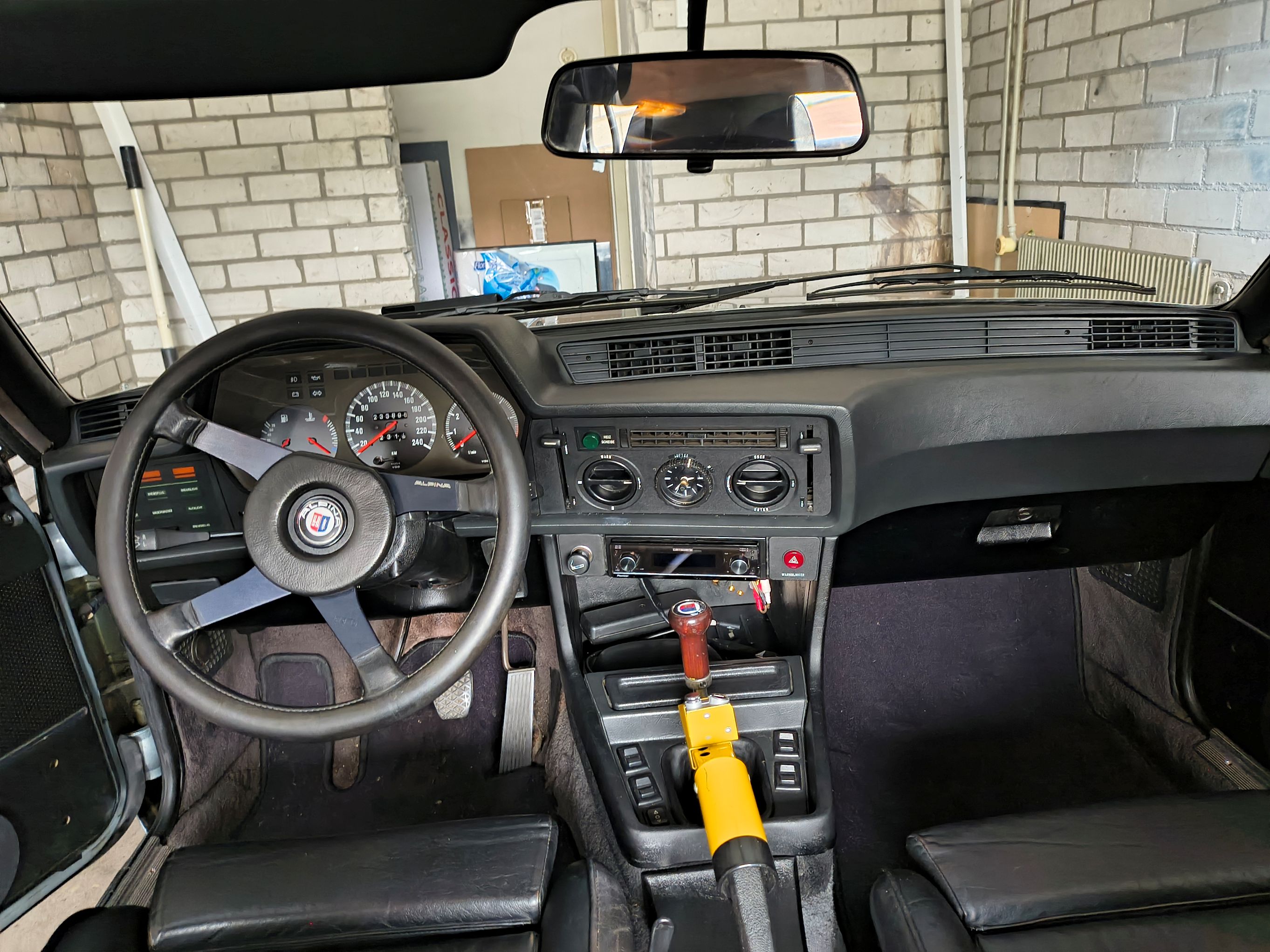

uiteindelijk ben ik tevreden met het resultaat. De ventilatie werkt weer perfect. Alle lampjes in het dashboard werken weer. De zwarte kleur van de onderpanelen en de middenconsole vind ik er netjes uit zien. En de radio is fantastisch. met mijn Audison SRX3, Hertz sub en de Focal tweeweg set een superieure geluidskwaliteit.
Nu nog een nette oplossing voor de kabels van de radio maken.
