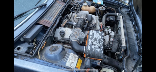

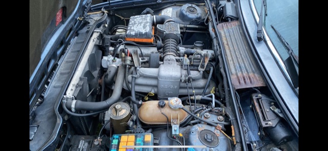

Goedendag, ik heb nog geen E34. Maar ben we druk op zoek naar een goed basis project.
Daarbij kwam ik deze advertentie tegen:
https://www.autoscout24.nl/aanbod/bmw-6 ... 97856f10b8
Die ziet er, naast de verweerde lak, best prima uit.
Maar ik wilde toch even wat eigenaren/kennis houders vragen of er misschien wat gekke dingen opvallen.
Dat hij nog geïmporteerd moet worden begrijp ik (en heb ik vaker gedaan).
Ook heb ik foto’s gevraagd van onder de motorkap (zie bijlage).
Graag hoor ik wat jullie er van vinden!

Over de auto waarin je interesse hebt.
Ik zie roest onder het linker achterlicht, ik zou dat goed onderzoeken, kan wel eens een slechte reparatie zijn geweest.
De voorspoiler is gescheurd, zijn niet meer te krijgen, ook niet gebruikt. Moet dus te repareren zijn.
Nieren zijn gedeukt, zijn niet meer te krijgen, gebruikt wel maar zijn heel duur.
Bovenplaat voorbumper is omhoog gebogen, ik denk dat deze vanbinnen verroest is.
De chromen randjes lijken op de foto’s netjes en compleet, dat is goed.
Deze heeft elektrisch verstelbare sportstoelen, een zeer gewilde optie!
Automaat is niet zo gewild, veel E24’s worden omgebouwd naar schakelbak.
Ik vind zelf de prijs best fors. Je moet er nog behoorlijk wat geld in steken om hem op te knappen.
Zwakke punten op de E24:
- Defecte KM teller (telt niet meer op), is eenvoudig te repareren.
- Defecte printplaat van de teller (door lekkende batterij), kan gerepareerd worden.
- Elektrische stoelen niet meer op alle punten te verstellen.
- Rot op vele plekken, een E24 kan op vrijwel alle punten rotten. Vaak onder de motorkap, langs de ruiten, voorspatborden, achterwielkasten, dorpels, bodem.
- Speling op de gehele stuurinrichting (de vele stangen en punten zijn vaak versleten), relatief eenvoudig te repareren, imitatie onderdelen te krijgen.
- Scheuren in het dashboard, dashboard zijn niet meer te krijgen.
- Slecht werkende ventilator/ kachel/ airco
- Speling op de aandrijving
Verder zijn de motoren erg sterk, dat is meestal niet het probleem.

Bedankt voor de reactie Paul! Ik had zeker al wat vooronderzoek gedaan en het is ook een bewuste keuze om een te kopen van het tweede type.
Dit omdat ik las dat ze beter bestand zijn tegen roest, stabieler op de weg liggen en dat onderdelen nog iets makkelijker te vinden zijn.
Na nog wat verder onderzoek ga ik toch nog even verder kijken. Deze specifieke auto bekruipt mij het gevoel dat er onderhuids een aantal grote reparaties aan komen.
Zo viel het mij op dat de tellerbak helemaal onder de schimmel lijkt te zitten (overal witte puntjes).
Ook zag ik bijvoorbeeld een andere advertentie van een witte E24 met rood interieur (https://www.autowereld.nl/bmw/6-serie/6 ... tails.html). Deze heeft ook als voordeel dat die al op NL kenteken staat en dus de alle RDW controles heeft doorstaan. Maar dat rooie interieur staat mij dan weer niet aan (wel veel anternativen te vinden op Kleinanzeigen)
Bedankt voor je tips en de aandachtspunten. Zo gaat het helemaal goed komen!
