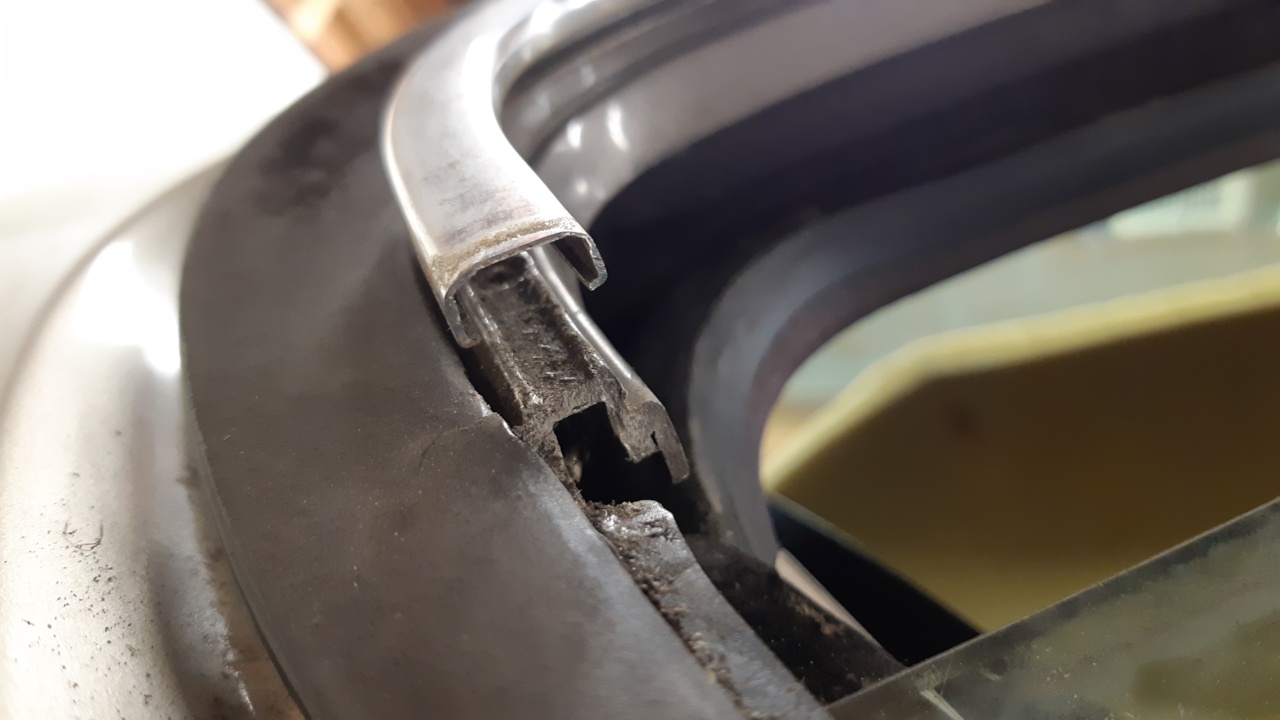

nog 1 foto,s van de bovenste raamstrips.
- strip 29.jpg (44.64 KiB) 20587 keer bekeken

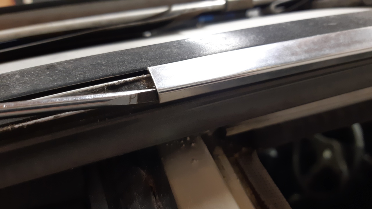

Re: Verwijderen en plaatsen voor- en achterruit en chromen randjes rond ramen

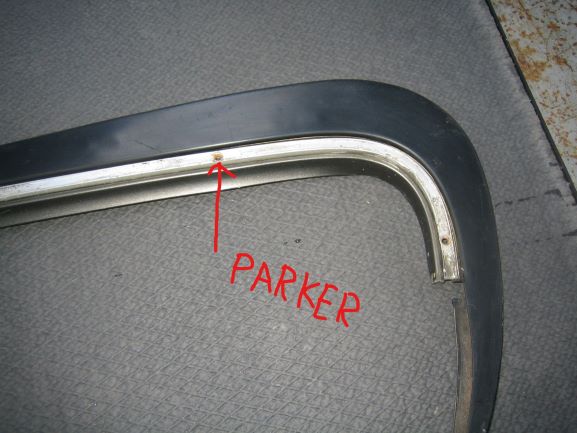

Klaas, het is me gelukt om de strips schadevrij te verwijderen.
Gelukkig waren bij mij de parkers als nieuw, geen roest, die kon ik er dus probleemloos uitdraaien.

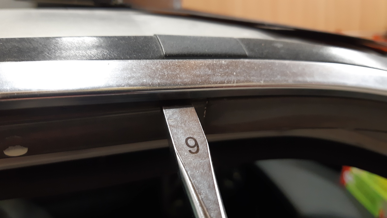

Ik ben begonnen aan de onderkant, ik kon na het verwijderen van de onderste strip met een klein schroevendraaiertje de zijkanten van het chromen stripje naar buiten drukken. Vervolgens heb ik hem met een grote platte schroevendraaier opgetild, het begin was los.

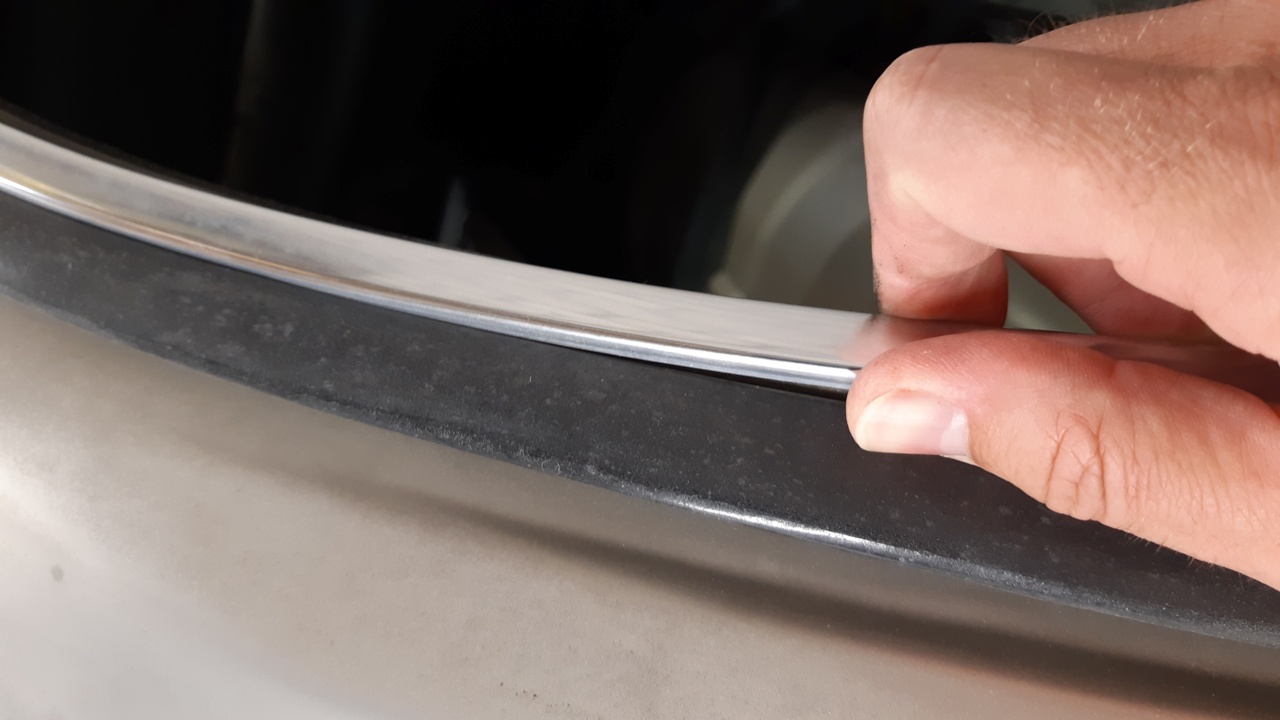

Daarna kon ik door de strip los krijgen door hem vast te pakken en voorzichtig heen en weer te bewegen. Soms heb ik de grote schroevendraaier nodig gehad om de haakjes weer los te wrikken, zoals op onderstaande foto.
De lijst boven de voorportier heb ik op een zelfde wijze gedaan, eerst met een kleine schroevendraaier de haakjes lossen en vervolgens de grote platte schroevendraaier eronder gestoken om het begin van de strip te lossen. Daarna weer met mijn vingers heen en weer en tegelijkertijd met de grote platte schroevendraaier onder de haak, zoals op bovenstaande foto.

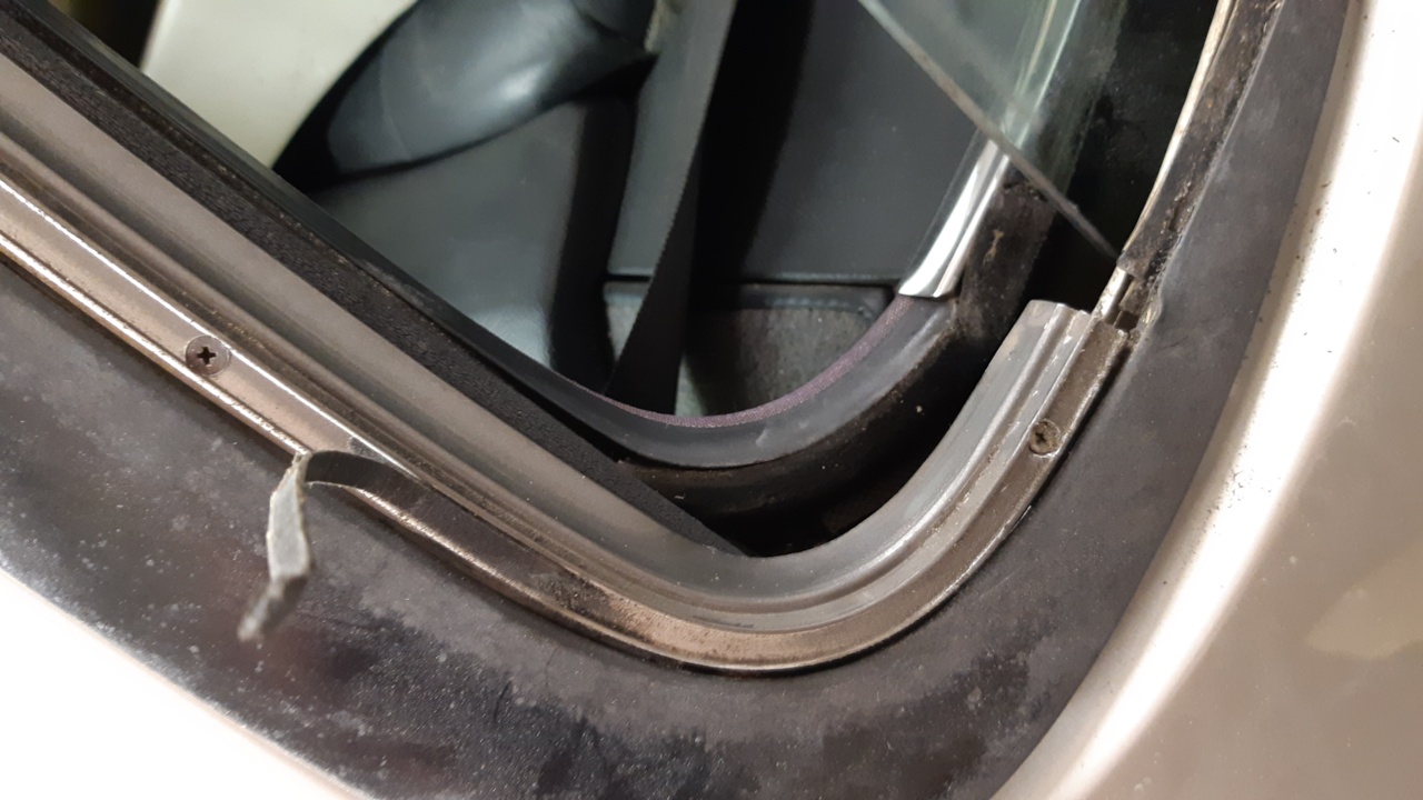

Toen de chromen strips weg waren kon ik bij de schroefjes.

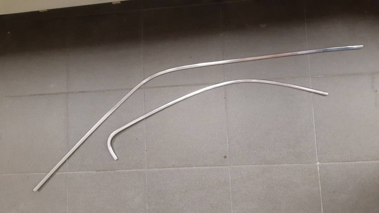

Klaar, strips zijn onbeschadigd
Respect…
Ik durf er niet aan te beginnen aan die bovenste chromen sierstrips
Ze moeten er bij mij eigenlijk ook af voor de spuiter maar begin er niet aan, dan maar heul goed afplakken
Ik had hetzelfde plan maar kwam er tijdens het schuren achter dat je er echt niet bij kan om fatsoenlijk te schuren.
Toen ik de strip onder het achterste zijraam losgemaakt had, kon ik goed op de constructie kijken en ben voorzichtig gaan pulken met een kleine schroevendraaier. Het bleek vrij makkelijk losgekomen dus ben maar verder gegaan.
Heel voorzichtig proberen, als het met beleid niet lukt, dan stoppen.
Zo ben ik er ook aan begonnen. Het viel bij mij echter best mee.
Belangrijk is om goed aan te voelen wat wel en niet kan. Op het moment dat je moet gaan trekken, dan kan je dit het beste niet doen. Op dat moment beter met een lange dunne schroevendraaier onder de strip steken en vanuit de onderkant geringe druk zetten. Ook met een grote platte schroevendraaier telkens de haakjes aan de zijkant los drukken.
Netjes gedaan Paul.
Ik heb er al een aantal verwijderd, soms gaat het vrij gemakkelijk maar soms zitten ze bomvast en zijn ze met geen mogelijkheid
onbeschadigd lost te krijgen.
Het is zoals Paul zegt , met beleid werken, Je voelt meestal wel aan of ze vast zitten of dat ze makkelijk zijn los te krijgen.
Je hebt af en toe wat geluk nodig bij het restaureren van bmw....
