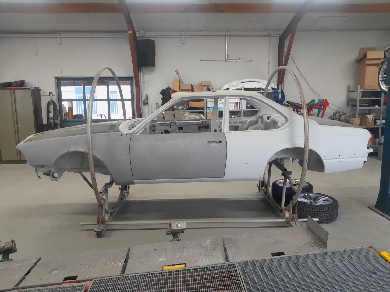

Hi De carrosserie heeft vanaf de fabriek de bodembescherming kit en drumplaten al meegekregen, zodat hij al klaar is om gespoten te worden

Hi Klaas , de carrosserie heeft geen nummer, daarvoor moet hij door de RDW gedocumenteerd en getagd worden , de auto word opnieuw gekeurd en krijgt het originele nummer terug.

gestart met de ombouw

Super! ziet er echt fantastisch uit.
Re: even voorstellen
Dit gaat heel mooi worden! Ik blijf je verhaal graag volgen!

Ziet er wel heel professioneel uit met zo een kantelbrug, werkt wel makkelijk dan.
Wat is het plan eerst alle delen zover mogelijk overzetten en dan spuiten.
