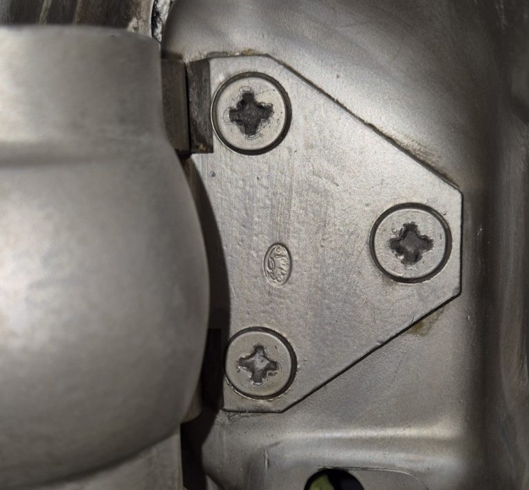

De vorige eigenaar van mijn auto heeft het probleem van windgeruis opgelost door de deuren scheef te stellen.
Ik wil nu de deuren weer netjes uitlijnen en de ramen scheef stellen via de afstelbouten in het raammechanisme.
Echter... ik krijg de kruiskopschroeven niet los.
Heeft iemand een tip om deze los te krijgen? Zit het op één of andere manier nog geborgd ergens of zitten ze gewoon verschrikkelijk vast?
Re: Loskrijgen deurscharnieren
Zitten gewoon erg vast. Wat ik meestal doe bij dit soort bouten is de kruiskop van een doppenset met lang verlengstuk erin zetten en een paar keer goed slaan met een hamer. Dan goed op zijn plek houden, ratel in het verlengstuk klikken en dan los proberen te draaien.
Precies dat had ik al geprobeerd maar zonder succes helaas. Ze zitten echt gruwelijk vast.
Ik ga het bitje maar ens op de slagmoersleutel zetten, mogelijk heb ik dan meer geluk... :roll:
Anders uitboren en nieuwe boutjes bij BMW bestellen, zullen de wereld ook niet kosten..
Ik heb net deze besteld, op goed geluk.
https://www.amazon.nl/Schroefontgrendel ... B07CNDVXTW
Wie niet waagt, wie niet wint :)
Je zou het ook met een slag schroevendraaier set kunnen proberen, eerst een paar keer los proberen te tikken dan een keertje vast om hem te laten schrikken en dan weer los dan heb je goed kans dat het eruit komt.
Meestal zit bij zo’n set ook een hele grote bit die daar precies in past.
Met die impactschroevendraaier van Gedore die ik had gekocht, waren ze zo los!
Gewoon een paar keer met een kamer op de schroevendraaier slaan en los.
