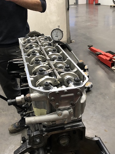

Ja ook ik heb wel eens een probleempje. Heeft iemand op dit forum wel eens de waterslang van de cilinderkop naar het kachelhuis vervangen? Dat is tussen het schutbord en de cilinderkop, en ik zie zo 1 2 3 niet hoe ik daar bij kom zonder veel demontage. slang zit op dit buisje zoals op deze afbeelding

Ik heb een 635 van 81 met motronic.
Ik heb deze bij mij vervangen dat ging goed met een flexibele schroevedraaier van aba.
Ik moet er wel bij zeggen dat het bij mijn blok iets anders is. Bij mij is de buis waar de slang op komt veel korter.

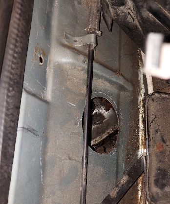

Ik heb inderdaad alle slangen nu nieuw besteld. De klem van de betreffende leiding zit zo verstopt dat ik er echt niet bij kom. Heb nu met een flexibele schroevedraaier en daarna nog met een verlengstuk waar de dop op kan kantelen geprobeerd maar kom steeds er naast uit. Ga een Hardcore actie doen en een gat in het schutbord maken met een trekpons

Heb het gewoon gedaan. Kan er nu gewoon bij. Maak na de reparatie een rond plaatje met een rand en die spuit ik in de kleur.
