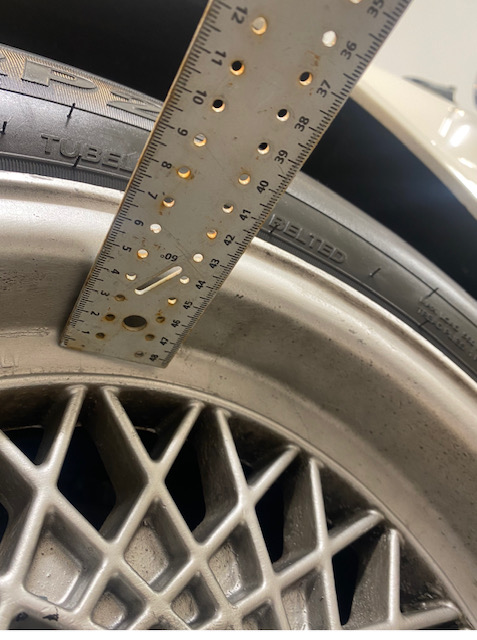

Re: Velgenmaat
Helaas zijn de ET waarde en de breedte van mijn velgen niet leesbaar vanwege de dikke poedercoatinglaag.
De banden die ik op mijn auto heb zijn als volgt:
255-40-17 achter
235-45-17 voor
