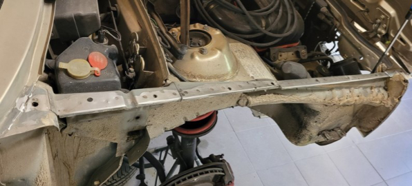

Weet iemand wat voor soort afdichtmiddel gebruikt wordt tussen het spatbord en de rand hier op de foto?
Het plakt en dicht af maar lijmt niet.

Carosseriekit, heb het ook gebruikt bij het plaatsen van de voorspatborden van mijn e28.

Je kunt carrosseriekit van 3 m gebruiken die wordt niet hard maar blijft ook niet helemaal soepel.
Deze kun je beter gebruiken voor het afkitten van naden in de carrosserie.
Ik had voor mijn beide e 24 voor de plaatsen die jij bedoelt op jouw foto afdichtingstage of band van 3 m gebruikt.
Deze blijft echt soepel en dat is inmiddels al bijna 10 jaar geleden dat ik dit erop heb gedaan.
Ik heb dit spul ook gebruikt voor de zijkant van de carrosserie waar het voorscherm tegen aan komt. Dat is ook een beruchte roestplek van
de e24.
Je hebt ook kneedbare kitstrippen van 3 m. Die zouden misschien ook geschikt kunnen zijn.
Maar daar heb ik geen ervaring mee.
